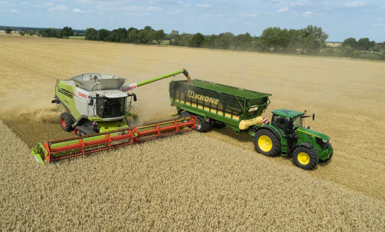

Krone GX, la nouvelle remorque à déchargement à plat jusqu’à 52 m3
Krone propose dès à présent deux modèles de remorques à déchargement à plat à fond tirant, les GX 440 et GX 520 de respectivement 44 et 52 m3.
Elles sont équipées de série d’essieux – respectivement tandem et tridem – à compensation hydraulique pour garantir une parfaite stabilité dans toutes les conditions, d’une commande ISOBUS et en option peuvent être dotées de deux rouleaux démêleurs à l’arrière. S’ils ne sont pas utilisés, les rouleaux démêleurs peuvent être couplés à la porte arrière; ainsi le déchargement ou le chargement depuis l’arrière est plus rapide – comme par exemple en utilisant des Big Bags, des palettes ou des balles de paille.
Pour décharger à plat sous bâtiments, sur silos ou quais de chargement, Krone a choisi un tapis de fond tissé ultra-robuste, deux chaînes plates pour une traction uniforme à l’aide de deux moteurs hydrauliques et une face avant transparente (en acrylique polyméthacrylate de méthyle de 10 mm d’épaisseur) permettant au chauffeur de surveiller aisément le travail. En phase de déchargement, le tapis de fond et le panneau frontal sont tractés via ces deux chaînes vers la porte arrière. Ainsi le produit chargé est acheminé avec douceur, sans compression, mais en continu et avec régularité vers l’arrière de la remorque ; un procédé qui est par exemple particulièrement intéressant pour le déchargement de matières sensibles comme les légumes ou les tubercules. Une fois la remorque complètement vidée, l’ensemble « tapis et paroi frontale » est ramené vers l’avant via les chaînes et les moteurs hydrauliques.
